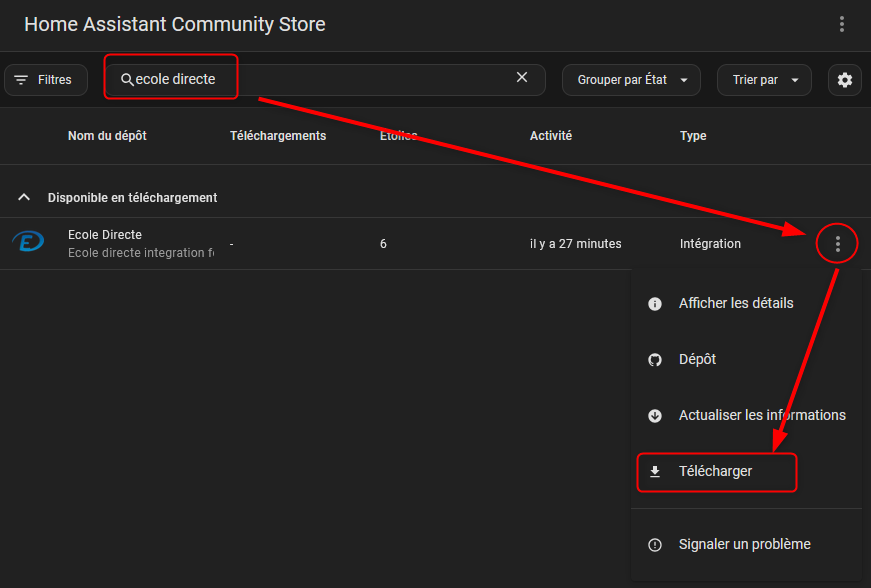

Depuis HACS (Home Assistant Community Store version 2.0.1), appuyez sur les 3 boutons en haut à droite, puis cliquez sur Dépôts personnalisés
Ajoutez l'adresse https://github.com/hacf-fr/hass-ecoledirecte avec pour type Intégration
, et faire AJOUTER
Faites une recherche ecole directe
, l'intégration apparaît dans la liste. Cliquez sur les 3 points à droite, puis sur Télécharger

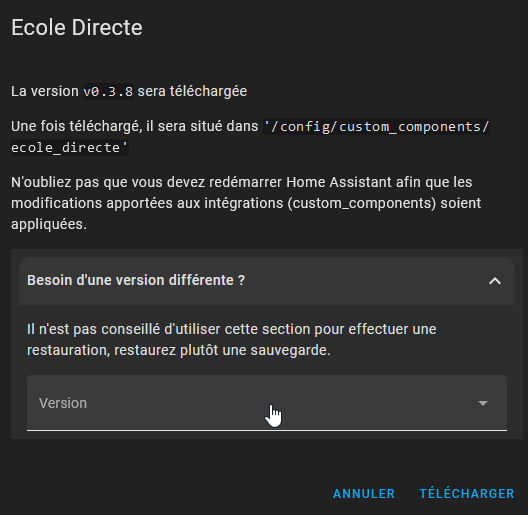

Laisser le choix de la dernière version et cliquez sur Télécharger
. Il faut ensuite redémarrer Home Assistant.

Version pre-relase
Dans HACS, vous avez la possibilité de télécharger les versions béta. Ouvrez l'intégration, cliquez sur les 3 points à droite, puis Retélécharger
Appuyez sur Besoin d'une version différente ?
, puis choisissez la version souhaité.
Cliquez sur Télécharger
, et pour finir redémarrer HA.

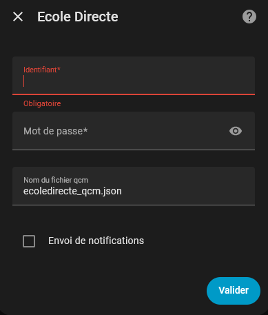

Paramètres > Appareils et services > Intégrations > Ajouter une intégration, et chercher "Ecole Directe"
Utiliser votre identifiant et mot de passe :

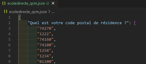

Le fichier ecoledirecte_qcm.json
permet de sauvegarder les questions et respectives réponses pour la double authentification requise par Ecole Directe. Il est créé automatiquement dans le répertoire /homeassistant
(ou /config
pour les versions plus anciennes) de Home Assistant. L'option "Envoi de notifications" permet d'envoyer une notification sur tous vos appareils lorsqu'il y a une nouvelle question dans le fichier qcm.
Ensuite, il faut aller vérifier les réponses dans le fichier /homeassistant/ecoledirecte_qcm.json
Il faut laisser seulement la bonne réponse pour chaque question :
Retournez faire l’authentification, et cette fois, ça doit passer !

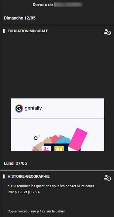

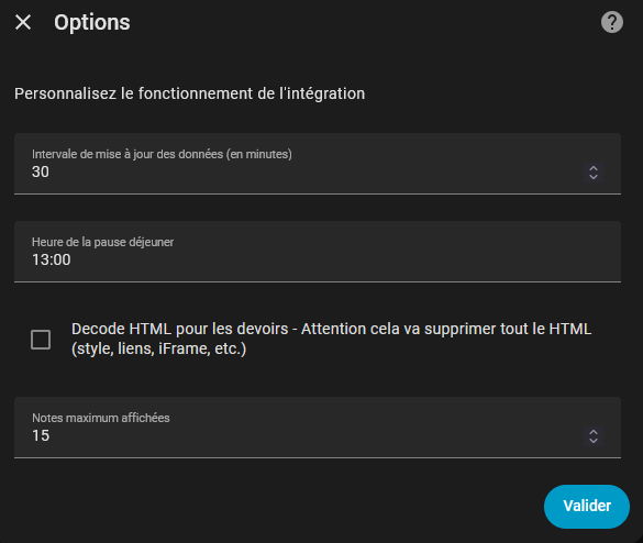

Retrait des tags HTM
Il est possible de retirer les tags HTML (et donc le formatage).
Par défaut, cette option est désactivée. Pour l’activer, suivez ces instructions :

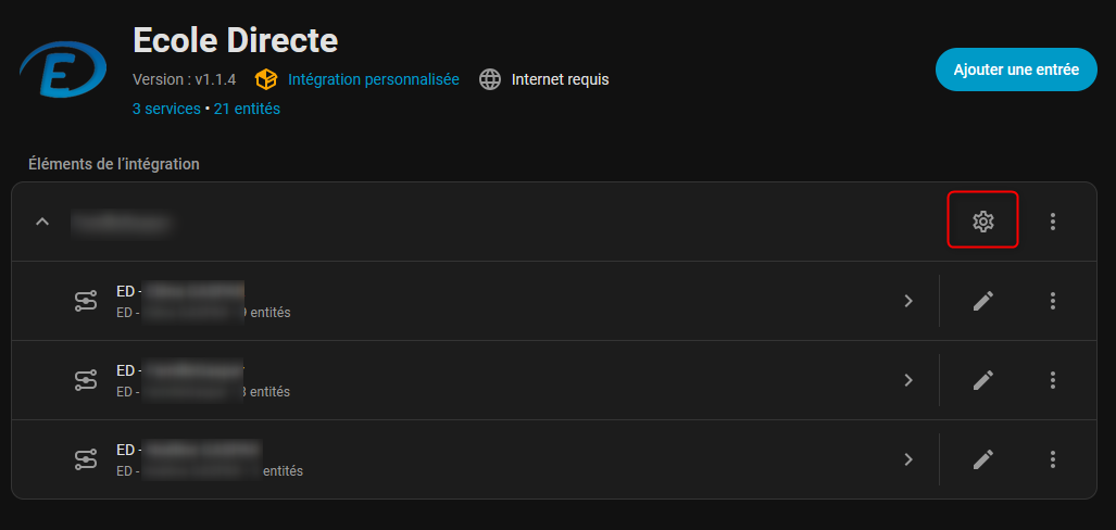

Allez sur l’intégration et cliquez sur « Configurer » :
Cochez l’option, puis validez :
Ensuite, il faut recharger l’intégration :
Carte avec les tags :
Carte sans les tags :
