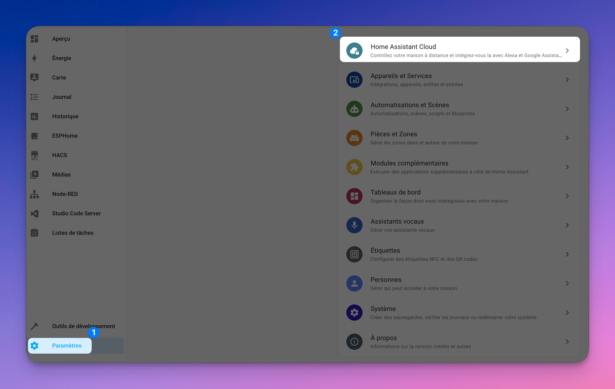

Nous devons aller sur :
Paramètres -> Home Assistant Cloud

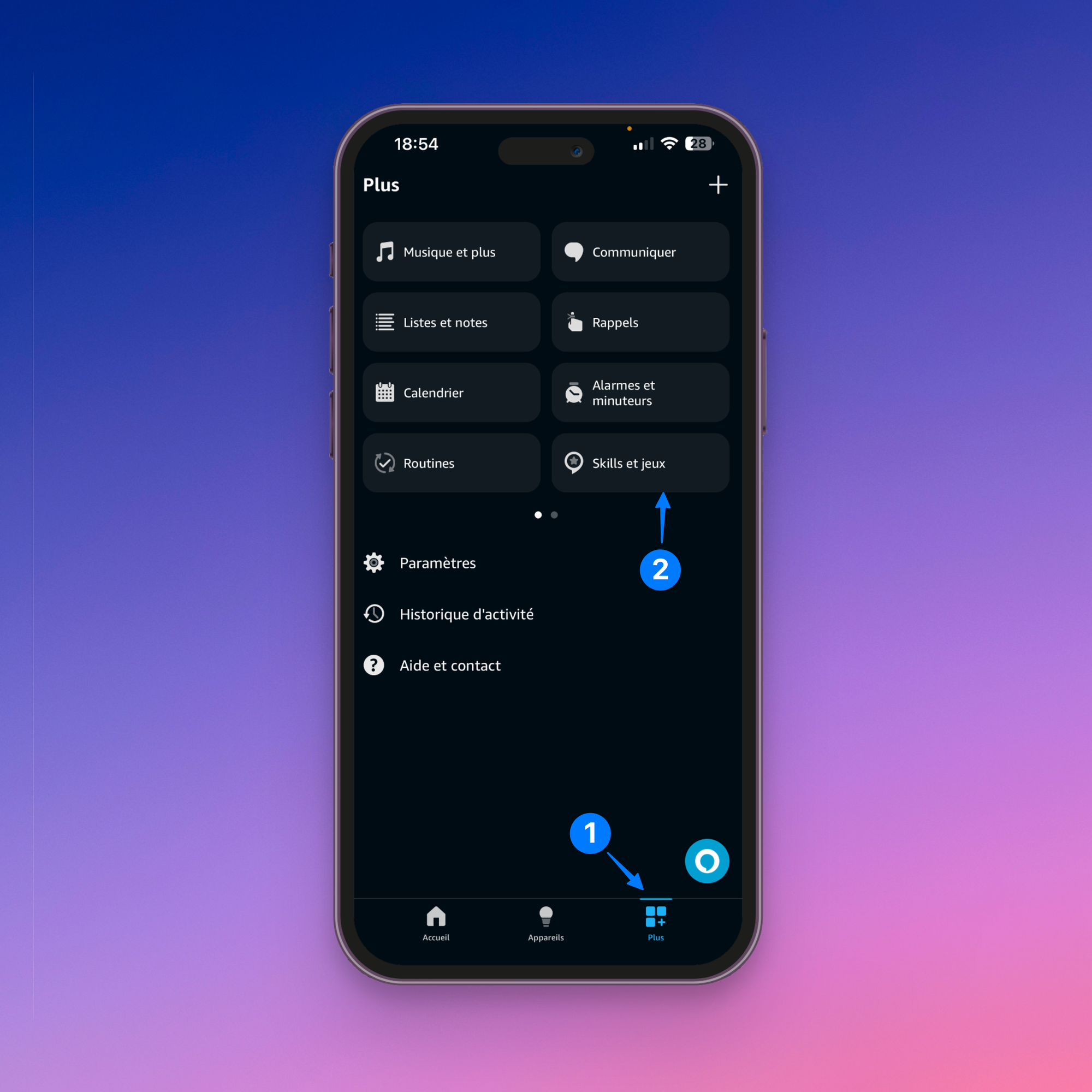

Ouvrez l'application Alexa et allez sur "plus" puis sur "Skills et jeux" :
![](https://www.hacf.fr/content/images/2023/12/iphoen_alexa-1-1.png)

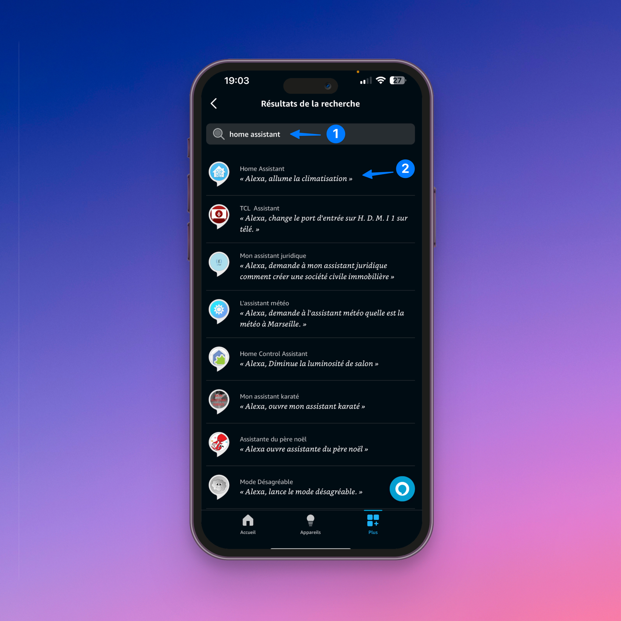

Faite une recherche "Home Assistant et sélectionner la skill:
![](https://www.hacf.fr/content/images/2023/12/alexa-skill-2.png)

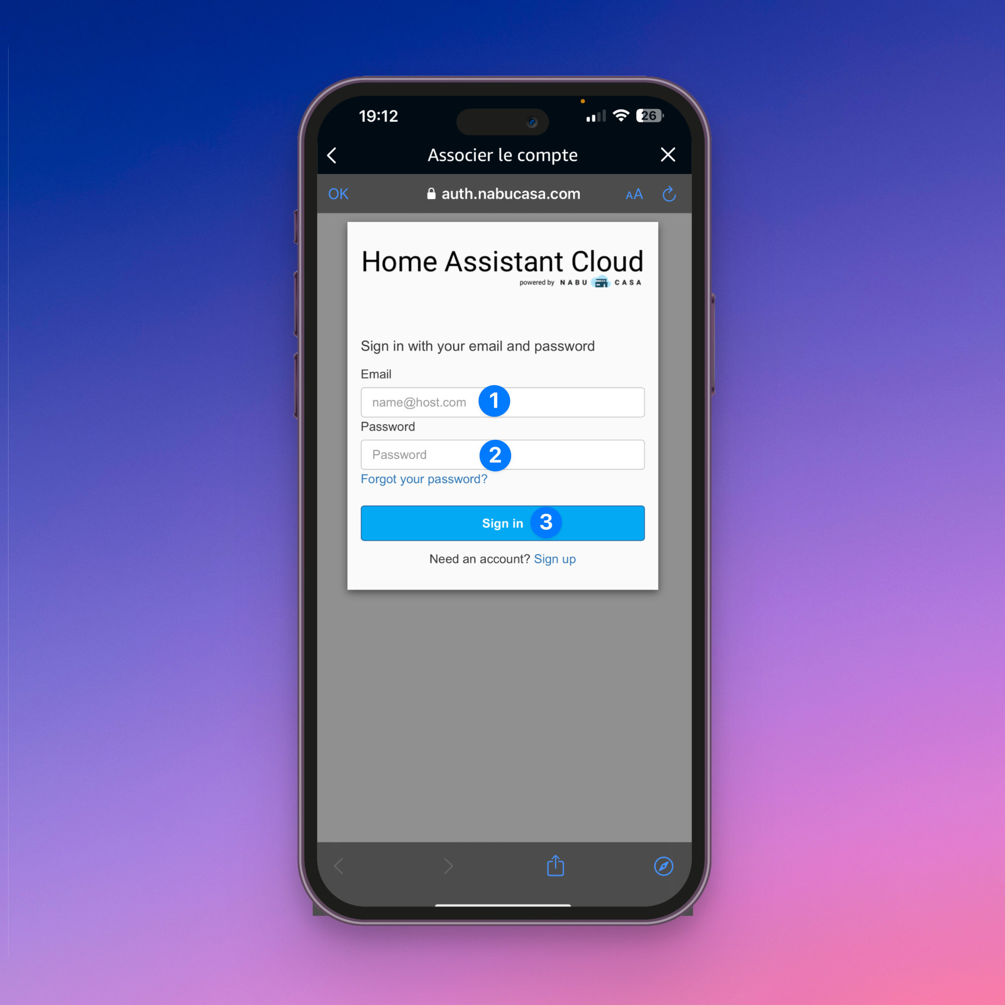

Indiquer vos identifiants Nabu Casa et valider sur "Sign in" :
![](https://www.hacf.fr/content/images/2023/12/alexa-skill-20.png)

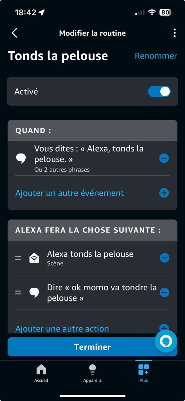

Il est possible de créer des phrases compréhensibles par Alexa. Par exemple "Alexa, tond la pelouse".
Pour cela, on va créer une routine dans l'application Alexa, onglet "Plus" :
- Renseigner "quand" puis "Voix" avec la phrase qui déclenche l'action
- Dans "Alexa fera la chose suivante", préciser l'action à exécuter : choisir "Maison Connectée", l'entité qui fera l'action et préciser une commande.
- Dans "Alexa fera la chose suivante", appuyer sur plus pour ajouter ce que Alexa vous répondra.
- Dans "Ecouter Alexa depuis", vous devriez avoir sélectionné "l'appareil auquel vous parlez"
Ici un exemple qui permet de déclencher la tonte de la pelouse suivant 3 phrases pré-définies (Momo est le nom du robot tondeuse) :
- Alexa, tond la pelouse
- Alexa, demande à Momo de tondre la Pelouse
- Alexa, démarre Momo
La routine se déclenche quand on dit une des 3 phrases précédente, ensuite l'action "Tond" du device "Tondeuse" est appelée pour lancer la tonte, et enfin Alexa répond "Ok, Momo va tondre la pelouse".
