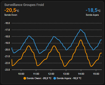

J’ai donc positionné cette nouvelle sonde déportée juste à côté de la sonde Aqara pendant quelques jours pour voir la comparaison des 2 mesures, les 2 sondes étant à quelques centimètres l’une de l’autre.
Après installation dans le congélateur, la sonde est passée de la température ambiante, 18°, à celle du congélateur, -22°C, et ce en une dizaine de minutes.
À cet instant-là, j’ai aussi mesuré la température avec un thermomètre pistolet infrarouge et la température relevée exactement sur la sonde était de -21,6°, donc très proche de la température indiquée par la sonde. Ma sonde Aqara, elle, était calibrée légèrement différemment et possède un décalage d’un degré supplémentaire.
À noter que dans les paramètres spécifiques de cette sonde dans Zigbee2MQTT, il est possible d'introduire une calibration
Voici ce que donne un suivi comparatif des températures sur quelques heures. Donc vraiment pas de souci avec cette sonde, elle fait le job.
