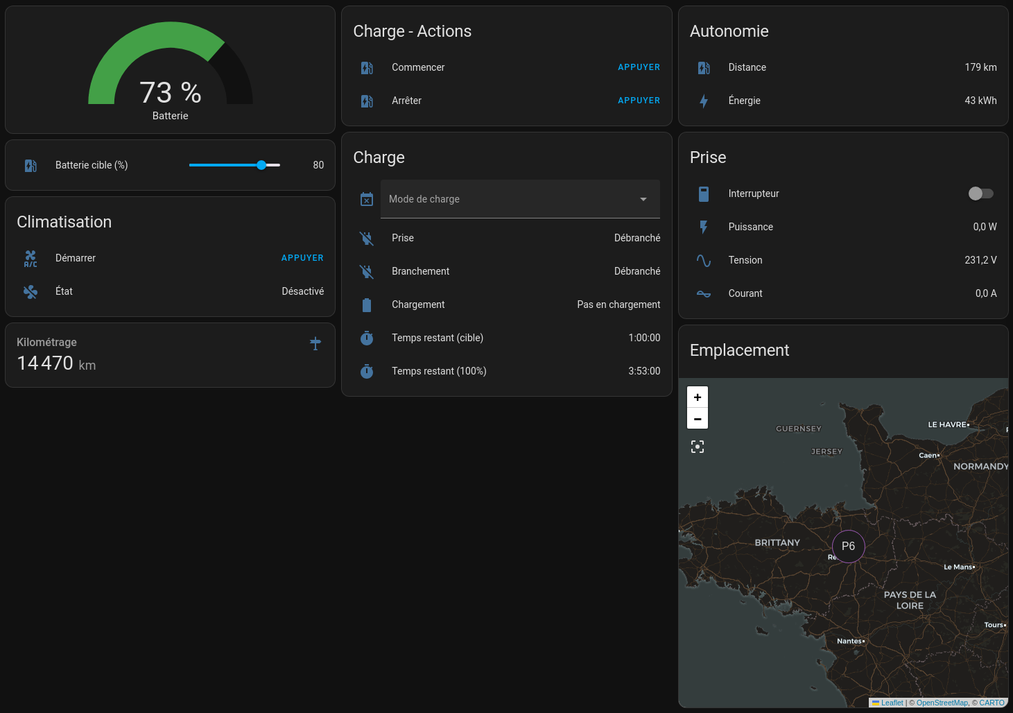

Pour intégrer le véhicule dans Home Assistant, rien de plus simple : il suffit d'ajouter l'intégration Renault (non-officielle) et de connecter ses services en suivant les instructions de la page. Vous retrouverez alors directement votre véhicule avec un grand nombre de capteurs, ainsi que son emplacement.
Vous pouvez d'ores et déjà commencer à jouer avec, pour vous faire un joli dashboard.

On crée alors une entrée de type Nombre, qu'on nommera par exemple Mégane E-Tech charge cible, allant de 0 à 100.
Ajouté à un dashboard en l'ajoutant par entité, cela donnera le visuel ci-dessous.

On peut alors utiliser cette entrée en tant que capteur dans un dashboard. Voici un exemple de ce que cela peut donner :
Vous êtes désormais prêts à affronter la route sans (presque) jamais passer par My Renault et à customiser votre dashboard comme bon vous semble !
Exemple de dashboard
Voici un exemple de dashboard utilisant l'intégration Renault et les activateurs et valeurs créées lors de ce tutoriel, à savoir :
- Le slider de batterie cible
- Le temps de charge restant jusqu'à la cible
- L'action d'arrêt de la charge fonctionnel
Celui-ci intègre aussi une prise connectée (uniquement au domicile) qui permet de mesurer la puissance et la consommation.
